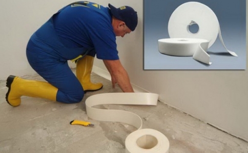

Сначала нужно удалить старый пол – отодрать плинтус и снять верхний слой – верхний настил в виде деревянного пола либо ДСП.
Затем нам пригодится гидроизоляционная мастика, которой промазываем все стыки пола с и стен и стыки плит. Нужно это для того, чтобы образовывающаяся в растворе влага не попала к соседям. Особое внимание к трещинам, стыкам плит и тем местам, где проходят трубы стояков отопления – они главный источник опасности в плане протечки.
Далее берем рулонный изопласт, из которого делаем настил, позволяющий повысить уровень гидроизоляции.
